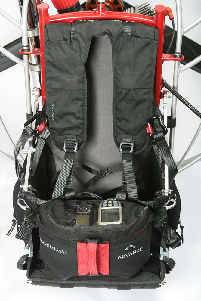

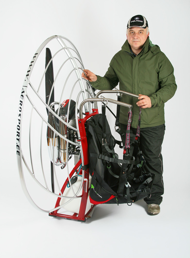

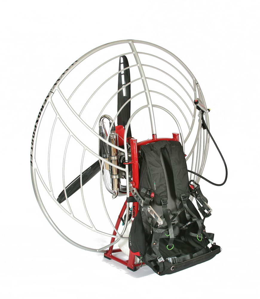

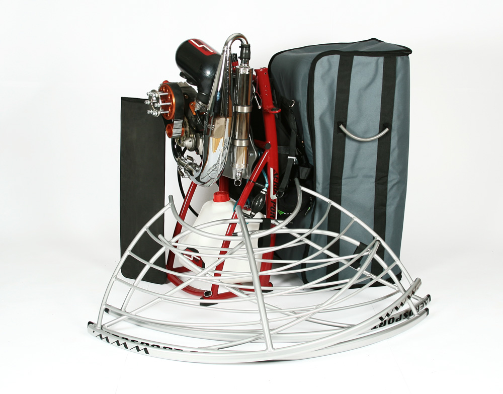

Новая установка создана с учётом опыта 11-ти лет работы с парамоторами. Отличительная черта - своеобразный дизайн и притом же весе что и у предыдущих моделей новую установку отличает увеличенная во много раз прочность всей конструкции. При испытаниях на деформацию ограждение и основание подвергалось нагрузке 140кг. Достигается это путём применения изогнутых профильных элементов и новых технических решений, которых в парамоторных  установках  мы не встречали. При проектировании и изготовлении данной установки применено множество новых решений.

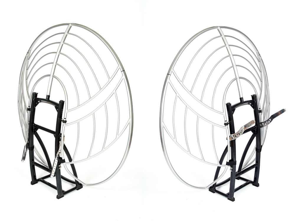

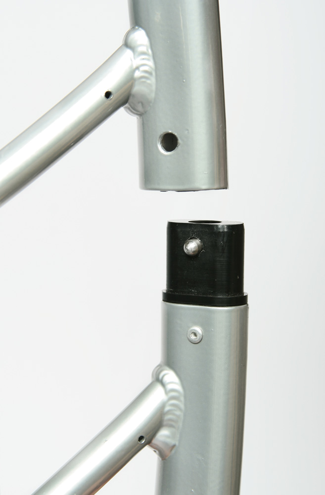

Вот их основная часть: 1.Одинарная профильное кольцо ограждения и основание рамы из профильных труб;  2.Отсутсвие (липучек) - рама собирается при помощи изготовленных на ЧПУ переходниках с пружинящим фиксатором;

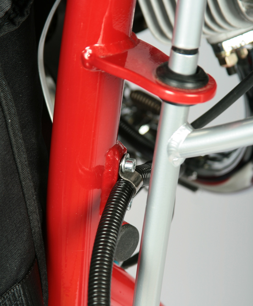

3.Наличие подрамника, значительно снижающего вибрации и позволяющего устанавливать практически любые двигатели.  В случае необходимости двигатель с подрамником снимается в течение 3мин, при этом ничего не надо отрезать откусывать и так далее;

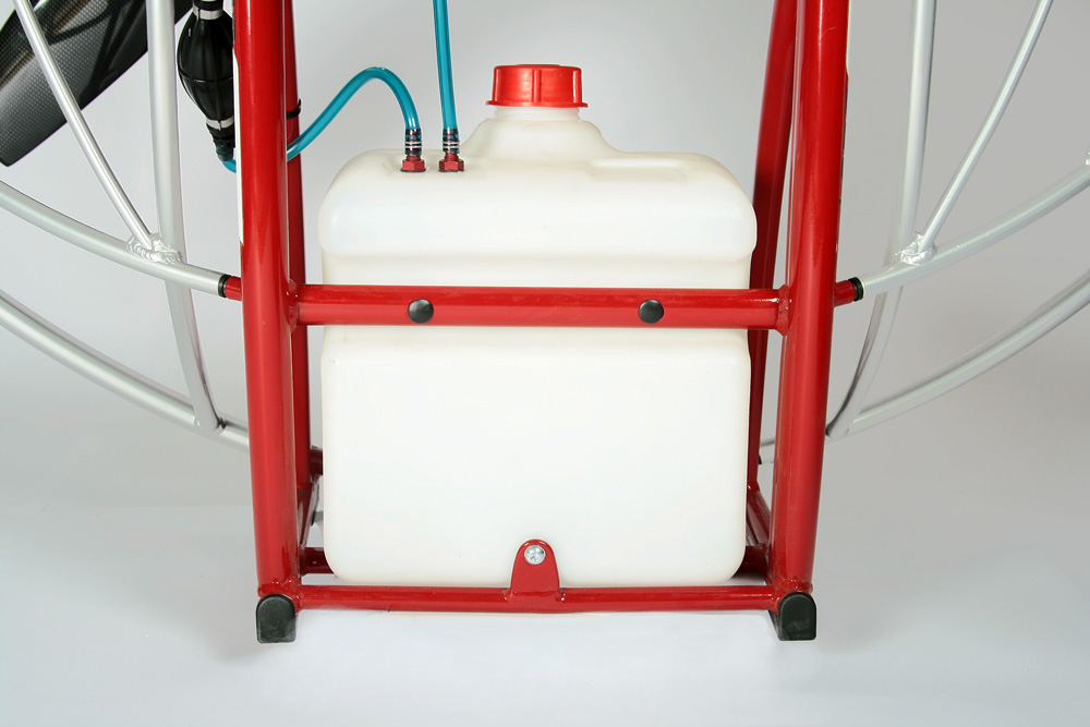

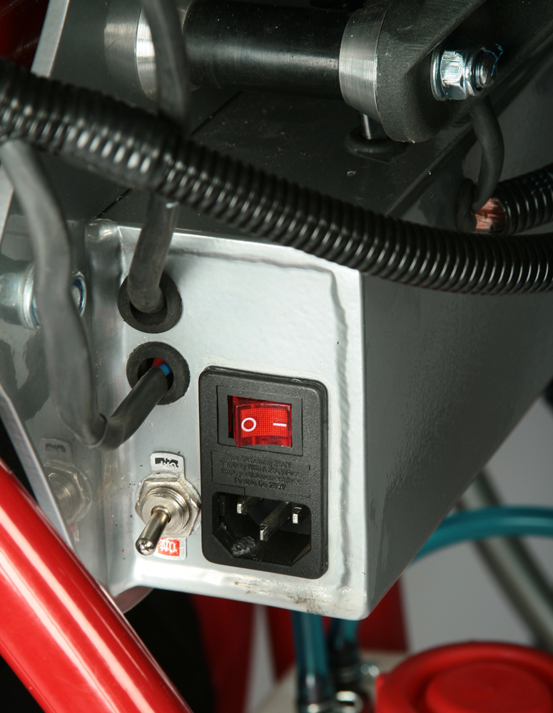

4.Наличие специальной коробки для размещения аккумулятора реле регулятора и т.д.;
5.Наличие специального гнезда для зарядки и прикуривателя, устанавливается блокировка зажигания и электростартера;

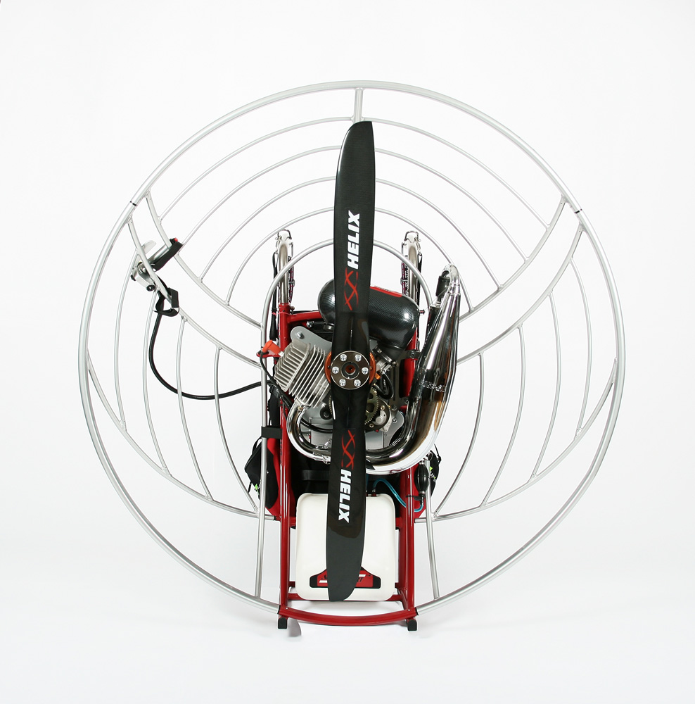

6.Традиционная защитная,  сетка заменена на защиту из алюминиевых труб, это даёт дополнительную жёсткость конструкции;

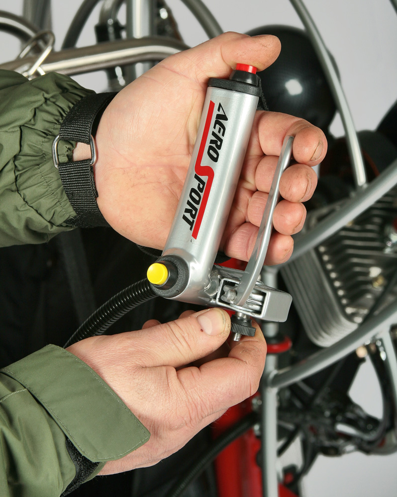

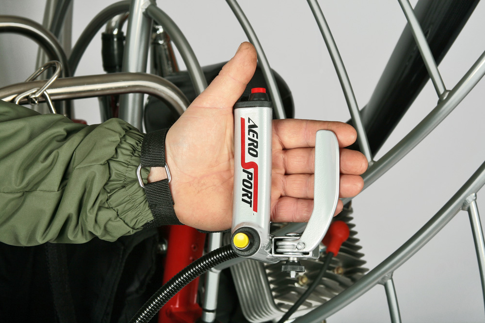

7.Наша особая гордость, это новый оригинальный РУД, ручка управления не только красива, но удобна и функциональна, имеет круиз контроль, дополнительный ремешок, фиксирующий её от падения с руки, разработаны варианты с подогревом и указателем минимального остатка топлива. Лепесток управления находиться под всеми пальцами и пилоту не надо всё время поправлять и тянуть пальцы как при применении велоручки;

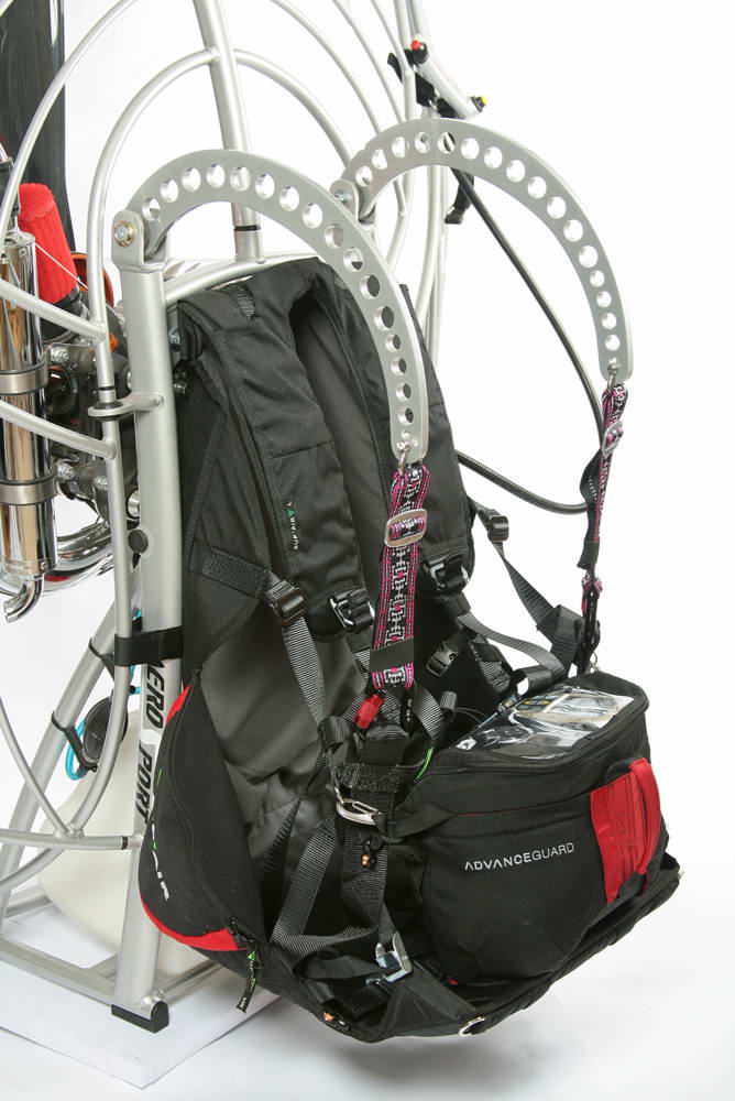

8. Предусмотрено три варианта крепления запасного парашюта,  впереди, с боку и над головой. Возможно  устанавливать спас систему с пневмовыбросом, но мы прекрасно понимаем, что при такой стоимости это единичные заказы;
9.Подвесная система от ведущего производителя подвесок фирмы SUP AIR. Применяем три размера S, M, L, предусмотрены страховочные ленты;
10.В стандартной комплектации 12л или 14л топливные баки фирмы ROBOMECC;

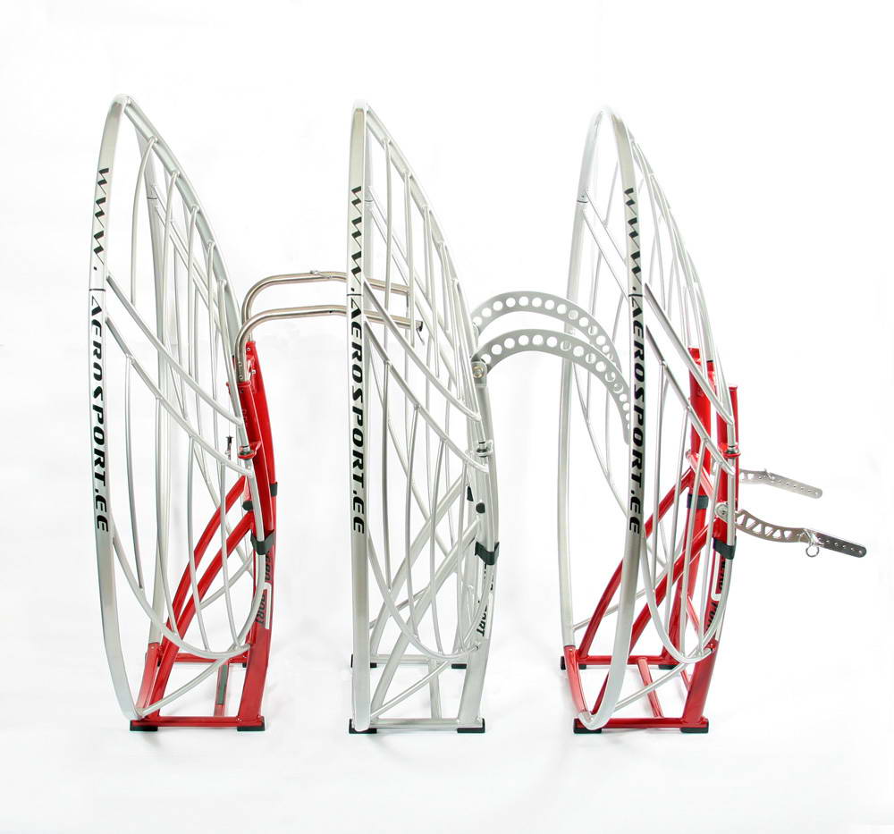

11. Предлагается три разновидности рам А. жесткие верхние рога, Б.подвижные верхние рога, В. нижние качающие рога с компенсатором для устранения вращательного момента от винта;
12.Выпускаются два типа рамы А. под винт 125см и 130см и Б. под 120см;

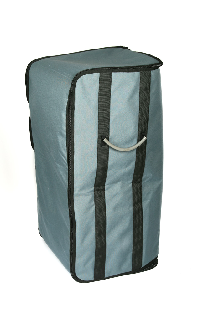

13.В стандартную комплектацию входят: парамотор, двухлопастной винт, зарядное устройство (для моторов с электростартером), литр высококачественного синтетического масла CASTROL, чехлы на установку винт и ограждение.
Опции: карбоновые винты HELIX, тахометры-счётчики моточасов, ручки с подогревом и уровнем топлива, контейнеры для запасного парашюта, сумка чехол для винта и т.д.

    Ручку реально хочется попробовать. Нынешняя моя ручка напрягает и холодит. Годится ли для Дельорто?
    Спасибо за добрые слова и за помощь.Миша,я попробую такую сделать,эти ручки пока для вальбро.Будет готова-сообщу.Через пару недель будут готовы рамы под винт 1,20 и установки с двигателем Sky-100 и F200.
