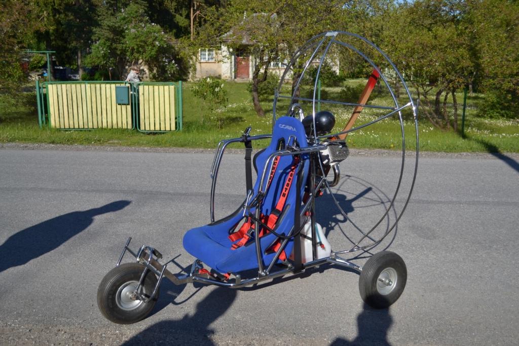

Сваяли трайк для обучения. Так что теперь можно сразу на трайке учиться, после "свободого" курса конечно. Мы людей сказками про " инновационное обучение" не лечим, мы по старинке.
